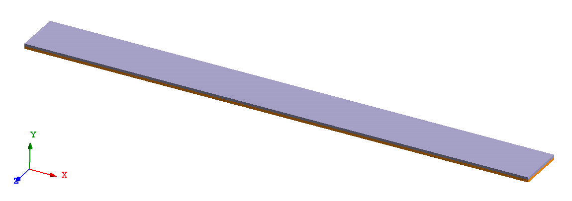

悬臂梁是由两层厚度相等的不同金属制成的(图 1)。梁的一端固定在中心线上(围绕中心线的平移和旋转被设定为零),并受到 100 华氏度的均匀温度变化。
这两层材料的尺寸相同,为 10 x 1 x 0.05 inch。
材料属性为:图 1.

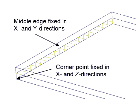

梁的各层由粘合在一起的实体模拟。为了尽可能地再现所用文献中的梁理论的边界条件,对在梁的“固定”端的中心线上的边进行约束。为了消除围绕边的旋转和沿边的滑动,对上层纤维角落处的点采取双向固定(图 2)。
由于梁是用全 3D 实体模型模拟的,在梁“固定”端施加的约束会引入局部扰动,这些扰动会沿着梁轴迅速消散(thermal_loading_test_problem_vtl02_r.htm#reference_oc3_psb_npb__thermal_loading_test_problem_vtl02_r_fig_crb_xtb_npb)。图 2. “固定”端的约束
